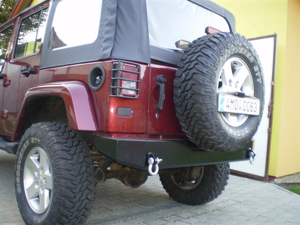

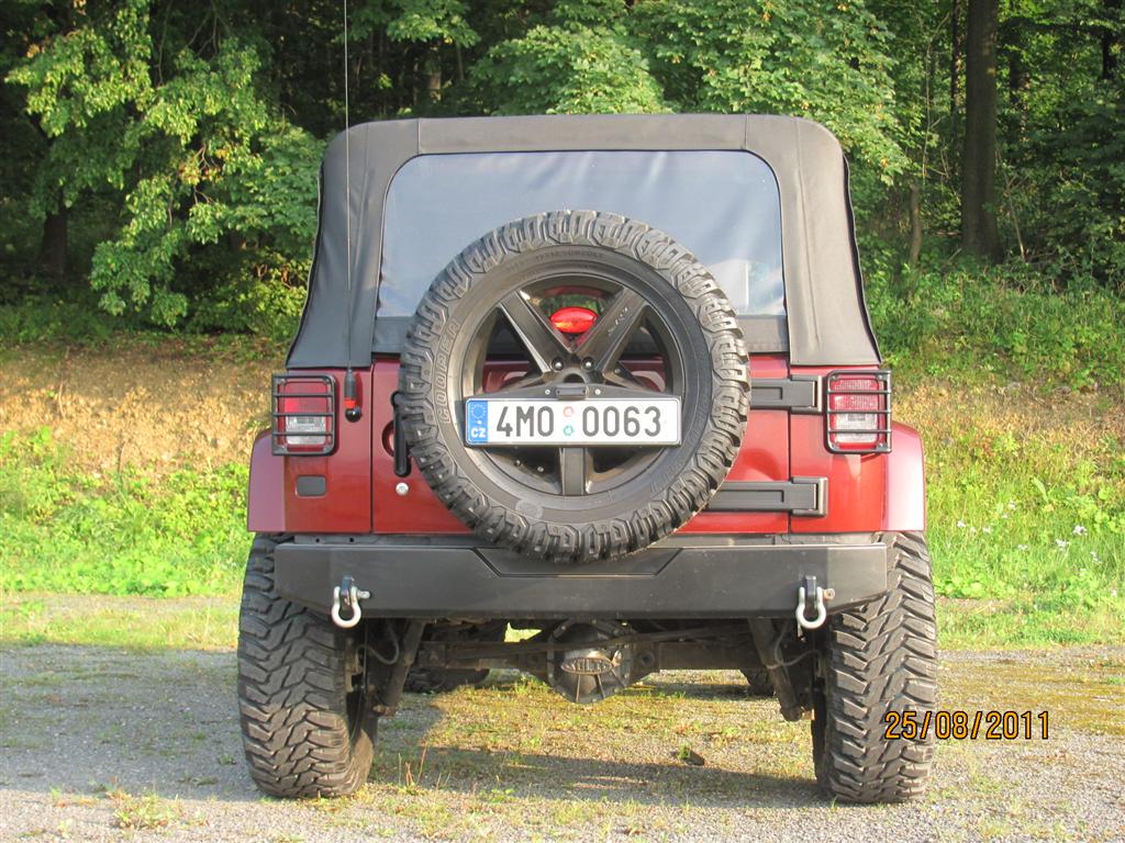

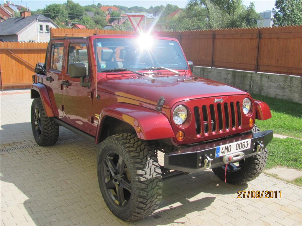

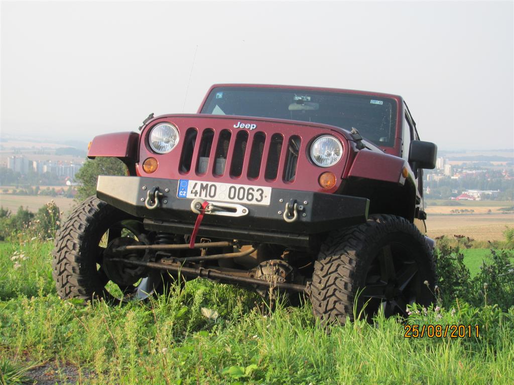

Zdravím, přátelé wrangleristi,na mé JéKáčko jsem sám vyráběl přední i zadní pevnostní nárazník.Oba nárazníky jsou navrženy pro maximální funkčnost,optimalizaci nájezdových úhlů a v předním je integrovaný naviják 12.000lbs.Vyrobeny jsou ze speciálních pevnostních plechů pro automobilové konstrukce a kombinací síly mat. 4;3 a 2,5mm je dosaženo požadované pevnosti při velmi přijatelné váze.Po svaření a broušení je provedeno jemné pískování a povrchová úprava dvojvrstvým komaxitem "černý pololesk".
Řada z Vás nárazníky viděla a všichni se vyjádřili pochvalně o vzhledu a špičkovém dílenském provedení.
Pod "tlakem" kamarádů připravuji výrobu malé série předních a později i zadních.Samozřejmě jsou možné při výrobě invididuální změny vzhledu(kratší provedení,zapuštění mlhovek,jiná příprava pro montáž navijáku např:warn power plant,přední"hrazda"aj.) Zadní by měl vzniknout i ve verzi s nosičem rezervy a dalšího vybavení.
Velmi rozumná by měla být i cena,v provedení jako na mém JK:přední cca 9.000,- a zadní 12.000,- včetně povrchové ůpravy, montážního materiálu a tažných"šeklů".

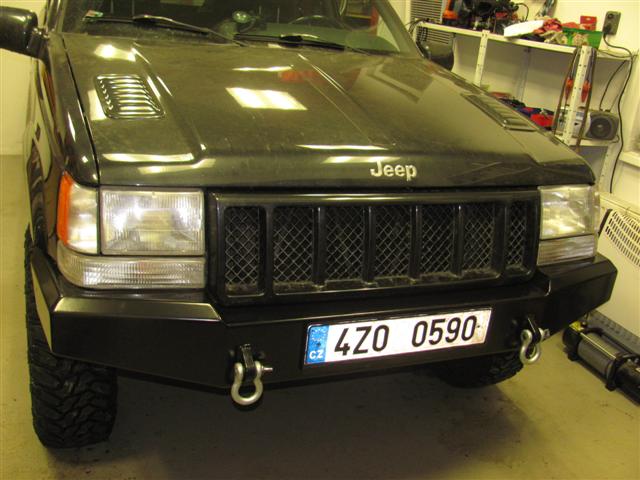

Zdravím,děkuji za ohlasy a zatím co výroba pár "vzorků" předních pevnostňáků na JK už běží
Dovolím si pochlubit se , synátor jezdí s grandem ZJ-5.9 a po ročním nátlaku jsem "podlehl" a spáchal pev.nárazníček s přípravou pro naviják i jemu.

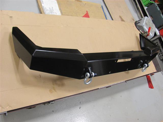

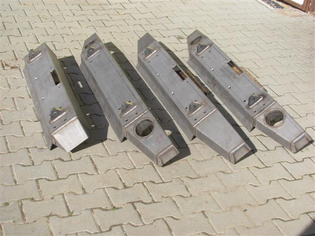

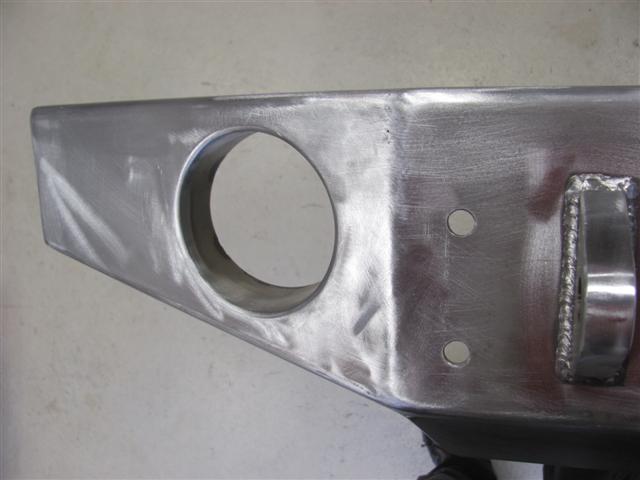

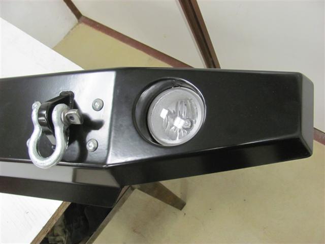

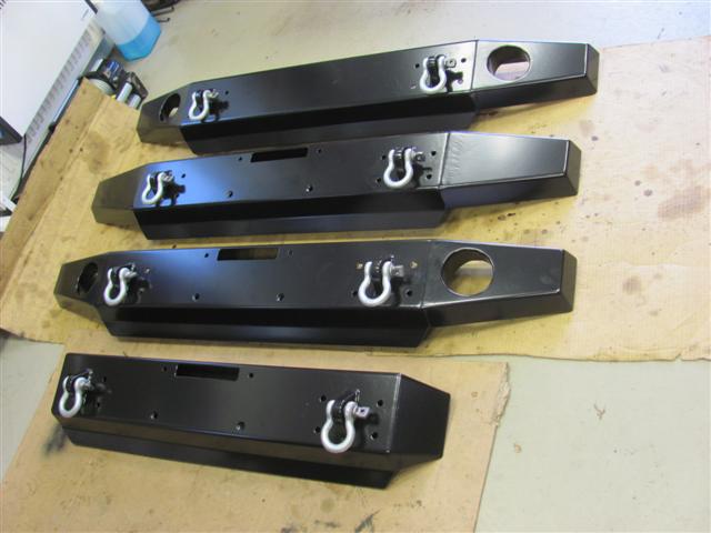

Zdravím tak jsem"spáchl" několik předních nárazníčků pro JK.
Jedná se vlastně o vylepšený klon nárazníku na mém JEEPu.Materiál je speciální pevnostní plech tl.4 a 3mm,povrchovka třívrstvý komaxit+vnitřek antikorozní vosk.
Hlavně si vyměnily místo SPZ a průvlak pro lano navijáku,který na spodní hraně, byl v hárdoffroadu dost zranitelný.
Na přání několika z Vás,sem stvořil i zapuštěné uložení pro origo mlhovky,což ze zámečnického hlediska byl excelentní oříšek a již to nemíním opakovat ani "kdyby pevnostňák zlatem vyvažovali"
Odvodil sem několik verzí od ultra krátkého (pro nejtvrdší offrouďáky ) až po variantu s mlhovkama a bez možnosti instalace navijedla pro civilněji smýšlející estéty
Váha v dlouhé verzi je pod 25kg a "kraťas" kolem 20kg.
Víc na přiložených fotkách a samozřejmně nárazníky jsou záhy v inzerci...

Vraždit zatím nebudu .Z mého pohledu, kraťas s mlhovkama by trošku strácel logiku hárd-off ,neb už by nezbylo místo na integrovaný naviják ke kterému každý,dřív či později dojdem a pro denní provoz mi naviják nad nárazníkem připadá příliš provokativní na "pomahače-chraniče".cihlík píše:super Aleši, krásná práce!!!...a co takhle ten nejkratší s mlhovkama mezi šekly, jak to mívaj ameriky, to by nešlo? ....ja vím asi mě zabiješ ....a zadní pevňostňák s dvěma zabudovanými světly (mlhovka couvačka, případně směrovovými couvačkami) a případným nosičem rezervy tam asi nemáš co? ...jsem se jen zeptal ...ale jinak palec hore
Ale koukni na moje JK,i "dlouhá verze" je velmi úzká cca k vnitřní hraně kola... a v terénu obrys auta nezvětšuje,ale případné stromečky,křoví a vzrostlou trávu odklání pod kolo a "odhání" od řídicích tyčí a kloubů poloos....
A s výrobou série zadních na JK,se počítá tak srpen spíš září. Samozřejmě mlhovky i nosič rezervy je možno chce to jen, ozvat se předem a dohodnout požadavky na vzhled+doplňky a potažmo cen-offku .Při výrobě po jednom kuse by fak cena byla kosmicky jinde
