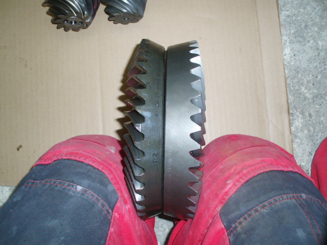

V prosinci,sme to před svátkama nestihli.Plná dílna a pak by byla zbytečná hektika to stihnout . Tak sme to domluvili na první tejden v lednu. V pondělí jsem odvezl do Strakonic auto.Ještě na silvestra bylo nádherně vypucovaný ale jako na potvoru,v neděli hnusně a tak jsem musel ještě auto lehce ve Strakonicích umejt abych nedával nějakou špínu.Sám to nemám rád,když mi někdo přiveze neumytou motorku na servis.Pak sem hned zajel na "sál" a začlo se!! No a já odkráčel na vlak a tradá nach Prag!
Tady pár fotek s montáže převodů na předku.Podle otisku na barvě,je vidět,že se to povedlo a je na to krásnej pohled!

Tady pár fotek pro představu,jaký sou potřeba nějaký přípravky a vybavení

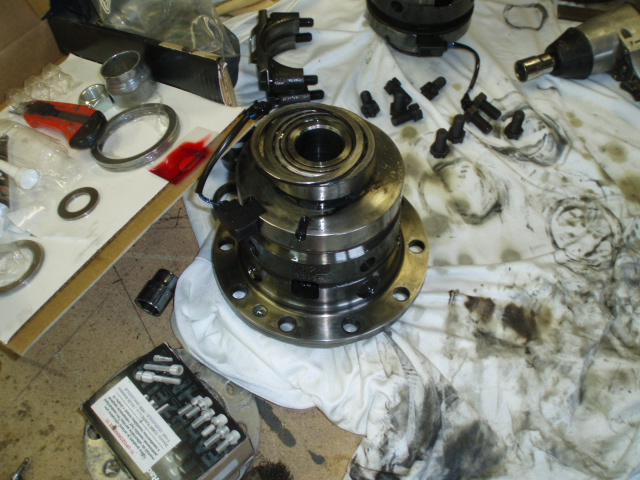

Zadek proběhl v podobným duchu až na jednu podstatnou věc. Kdo mě zná,ví,jakej mám negativní názor na lamelovej samosvor Trac Lok. Já ho měl i tady. Sice se moc negativně neprojevoval a byl spíš krocen ESP ale stejně,byl tam a už to mě prudilo. Když se otevřely diferáky,tak ze předku vytekl čirej,jako právě nalitej olej.Zadek šedivej hnus.
Aleš-Petardak,mi onehdy nabídnul,že kdybych chtěl,může mi nabídnout jeho otevřenej koš do D44,kterej mu zbyl s jeho Sahary. Tu nabídku jsem samozřejmě využil a koše sme směnily. Takže teď mám na zadku otevřenej diferál a jsem mnohem spokojenější,že mě nebude něco kurvit jízdní vlastnosti a obrusy s lamel ničit ložiska.
Můj LSD měl najeto 110tis.Km a stále byl ve velice pěkným stavu.Je vidět,že ho dost chrání ESP a lamely se zbytečně nedřou,když se má protočit jedno kolo.
