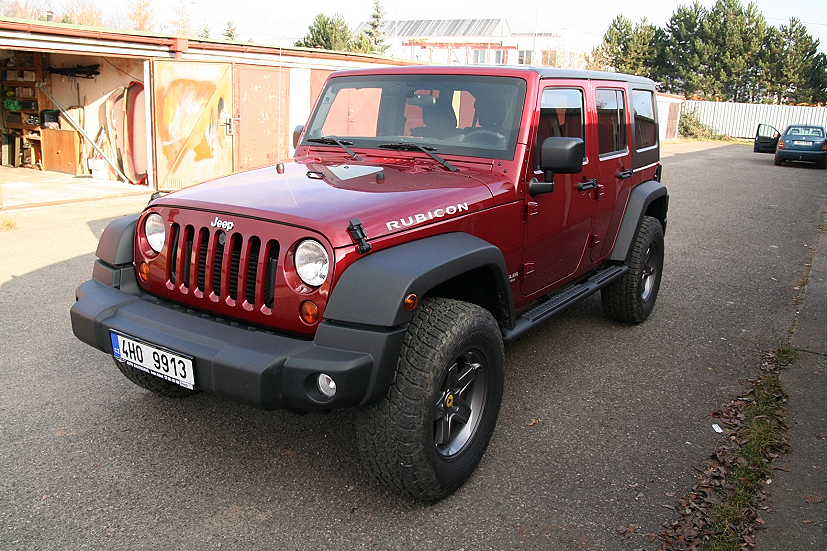

Přez léto jsem pořídil AEV disky s univerzálama 295/70 R17. A teď přemýšlím o ryze zimním obutí na origo disky, které mi leží v garáži s origo pneu (ty by potom byly k mání na prodej - nové pneu najeto 200 Km).
Jeep Kratochvíl v HK mi nabýzí cooper 245/70 R17 za 4.000,- Kč bez DPH? Máte někdo s touto pneu zkušenosti?!
Lze sehnat za lepší kačky?
Díky za odpovědi a názory
Toto je mé současné obutí:

Zdravím :tožvitaj: ,245/70-17 je na JK zoufale malé kolo :nototo: tady http://www.pneu-peterka.cz/265-70-r17-1 ... r/produkt/ máš za lepší cenu asi nejrozumější velikost zimních gum na JK. A jinak nej přehled přes pneu :todáš: má Radek66 tak mu kdyžtak napiš

Ale souhlas s Petardakem.
Cooper M+S je známá guma, prověřená, dostupná a s velmi dobrou cenou.
Tuším už se dělá nějaká II. generace ale asi ještě není běžně v prodeji.
Pro SUV pokládám za nejlepší Nokian Hakkapelliita SUV 5.
Pro TJ i JK si myslím že Cooper M+S je dobrá volba, navíc v možnosti jak 245 tak i 265.
Relativně vysokej agresivní vzorek s podélnýma drážkama proti aquaplaningu, dobrý boční vedení, slušně měkká směs, samočistící vlastnosti v terénu a dojezd nevím ale za tu cenu určitě rozumná volba.
Pneu Peterka není z nejlevnějších dodavatelů, patří ale ke spolehlivějším, má dost skladema i já u něj brával a zrovna značku Cooper má za slušnou cenu.
