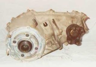

Zdravím přátelé a zase žádám o radu.
Sákne mi převoďák mezi převodovkou a rozvodovkou. Potřebuju poradit zda stačí demontovat rozvodovku a vyměnit simering na hřídeli převodovky, jestli je tam přístup nebo se musí rozebrat převodovka. Nikde jsem nenašel pohled na toto místo .
Pokud někdo poradíte ,nebo dáte odkaz na závadu budu rád. Dík

Stačí vyndat přídavná převodovka a je přístup na oba simerinky jak na převodovce tak na přídavce.

Díky za radu udělám to.Myslel jsem si to ale než to sundám chtěl jsem mít jistotu.

Zdravím a prosím o radu.Po problémech s převodovkou na 2,5l,jsem sehnal druhou.Po první jízdě jsem viděl únik oleje mezi převodovkou a přídavnou převodovkou.Teklo to skoro proudem.Po demontáži přídavné převodovky jsem zjistil,že simerink na převodovce,je oproti původní převodovce asi o 15mm posunut dovnitř i s celým vybráním,takže pouzdro vedoucí z přídavné převodovky do něj ani nezasahuje.Poradte prosím,jestli bych mohl přetěsnit spoj tak aby olej nevytékal a byl i v prostoru mezi převodovkami,alespon provizorně než někoho seženu na opravu,nebo radši zkusit přehodit kryt z původní převodovky.I když už nevěřím,že by mohlo něco ze dvou aut na sebe pasovat .Díky
Re: Únik oleje z převodovky YJ 2,5
Nemohl, každá převodovka má jiný olej. :kaficko:
Návštěvník
Nový příspěvek od Návštěvník »
díky,ale myslel jsem,že by olej mohl zůstat v prostoru mezi převodovkami a gufero na přídavné převodovce by zabránil průniku oleje z převodovky hlavní.Není to řešení napořád,jenom tak na 500km.
