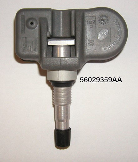

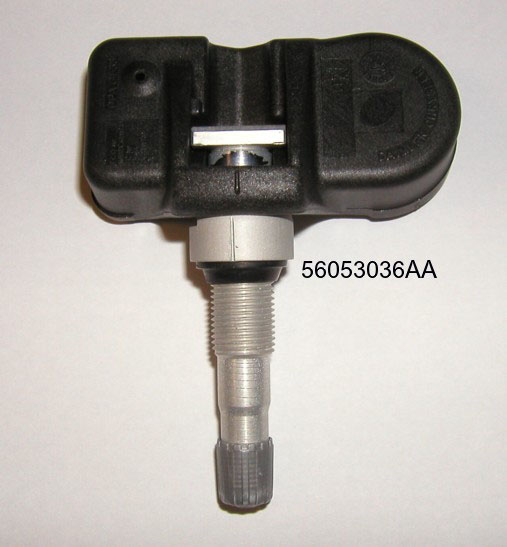

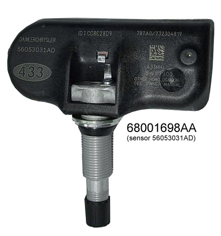

Snímače tlaku ,který jsou na originál Rubicon diskách,nejde použít na AEV disky,protože je nelze k diskům přichytit protikusem,jsou jinak/ty snímače z Rubicon disků/ přichyceny,než běžný univerzál tlakový snímače Jeep,který bych musel koupit a dát je do AEV disků,což jsem vzhledem k ceně neudělal.

žeby tvůj Rubi měl jiný snímače než můj Rubi?.... kupoval jsem origo snímače na můj Rubi a dle ohledání jsou stejné jako ty co mam na první sadě... pevný, kovový tělo ventilku s převlečnou maticí.

Nevím jak u JK ček, u WK ček je asi víc druhů, ale zase tvarově stejný.
Navíc bývalo pro USA 315 MHZ, pro evropský grandy bylo 433 MHZ

Asi to bude tak,že na Rubicon kolech model 2010 budou ty tlakový snímače jiný, poněvadž právě ta převlečná matice tam chybí,takže se musejí koupit universal tlakový snímače pro Jeep viz obrázky, který tu matici mají, ale cena je kolem 1700,- bez DPH za jeden, což se mi opravdu dávat nechce,takže raději toleruju ikonku (!).

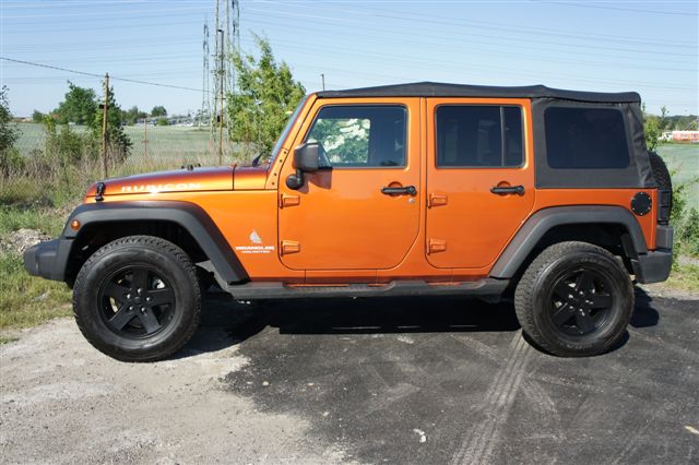

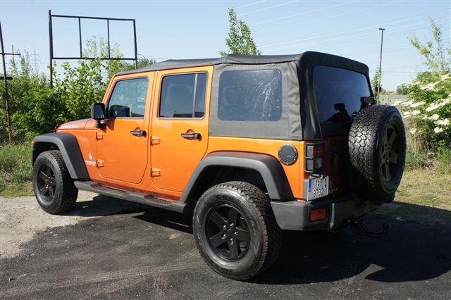

Tak Mango-Tango je už taky in black, podle vzoru Harleye . A trošku větší kola od Petarďáka. Tak uvidíme, jak to bude fungovat. . Jo a dnes jsem objevil díru ve výfuku, jen tak mimochodem .
