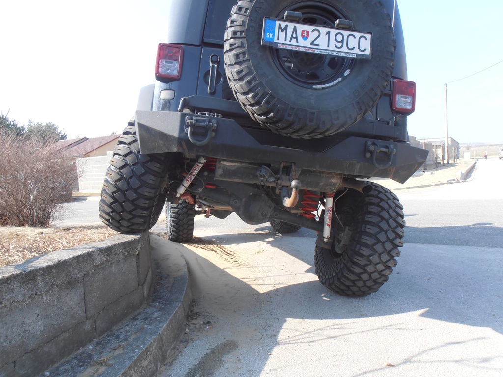

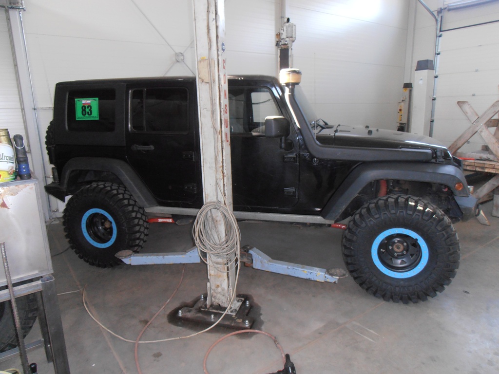

Tome, nafťák bere úpravy a offroad ježdění celkem vážně, převody má 5,13! A má i moc pěkný videjka z ježdění na Youtube má super navigátora a jezdí strašně citovka, technicky a hlavouHarley píše:Jaký máš převody k těm kolům a úpravám?
Tady má obsáhlé vlákno: http://www.4x4nazory.sk/diskusia/viewto ... =22&t=1628
