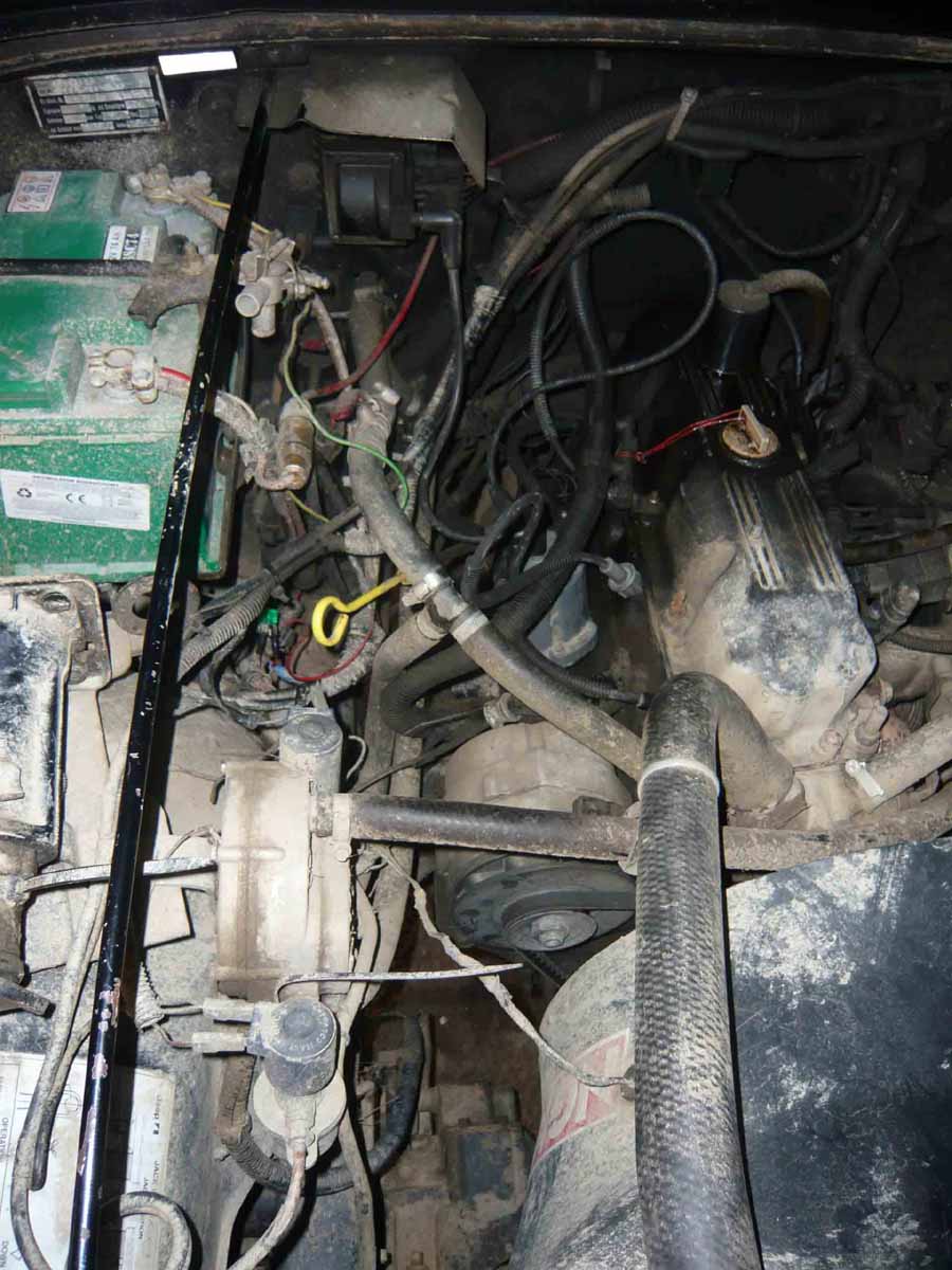

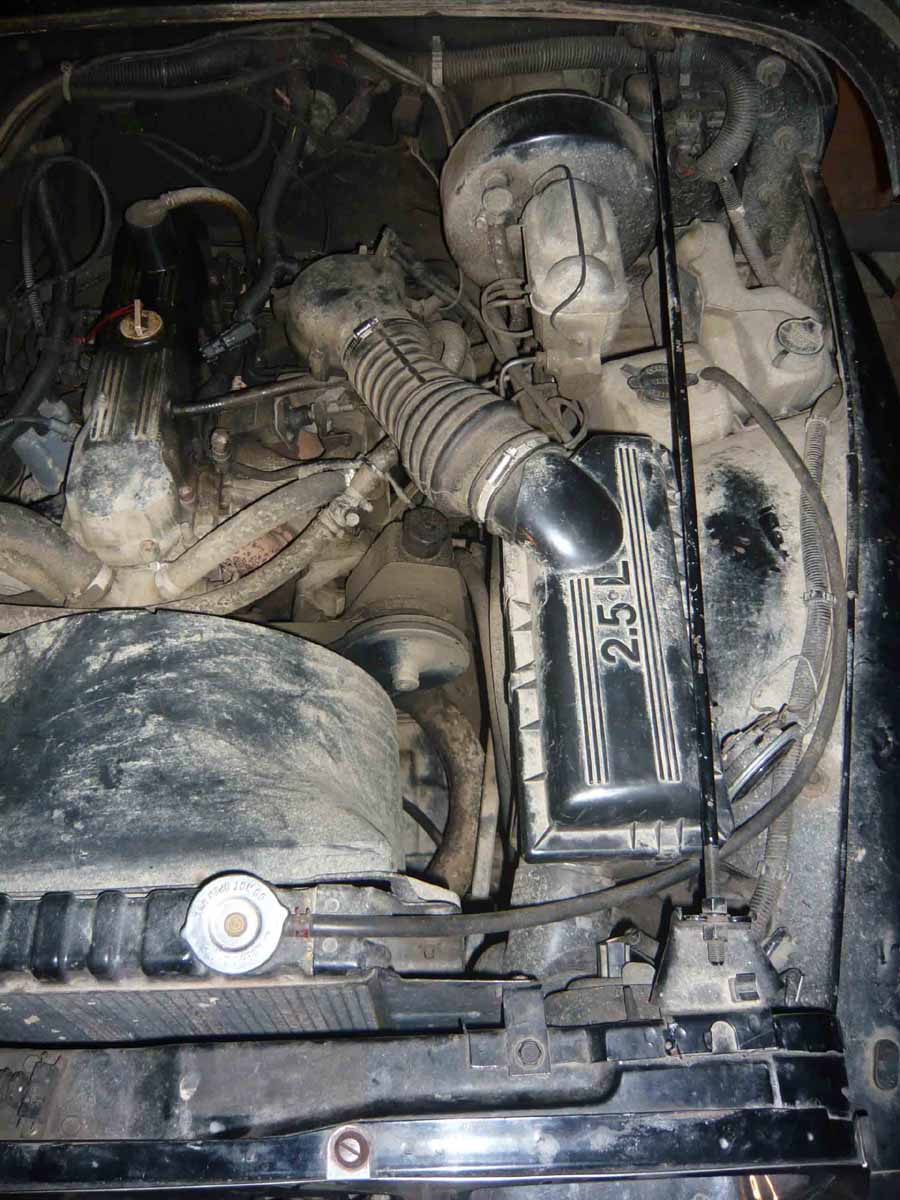

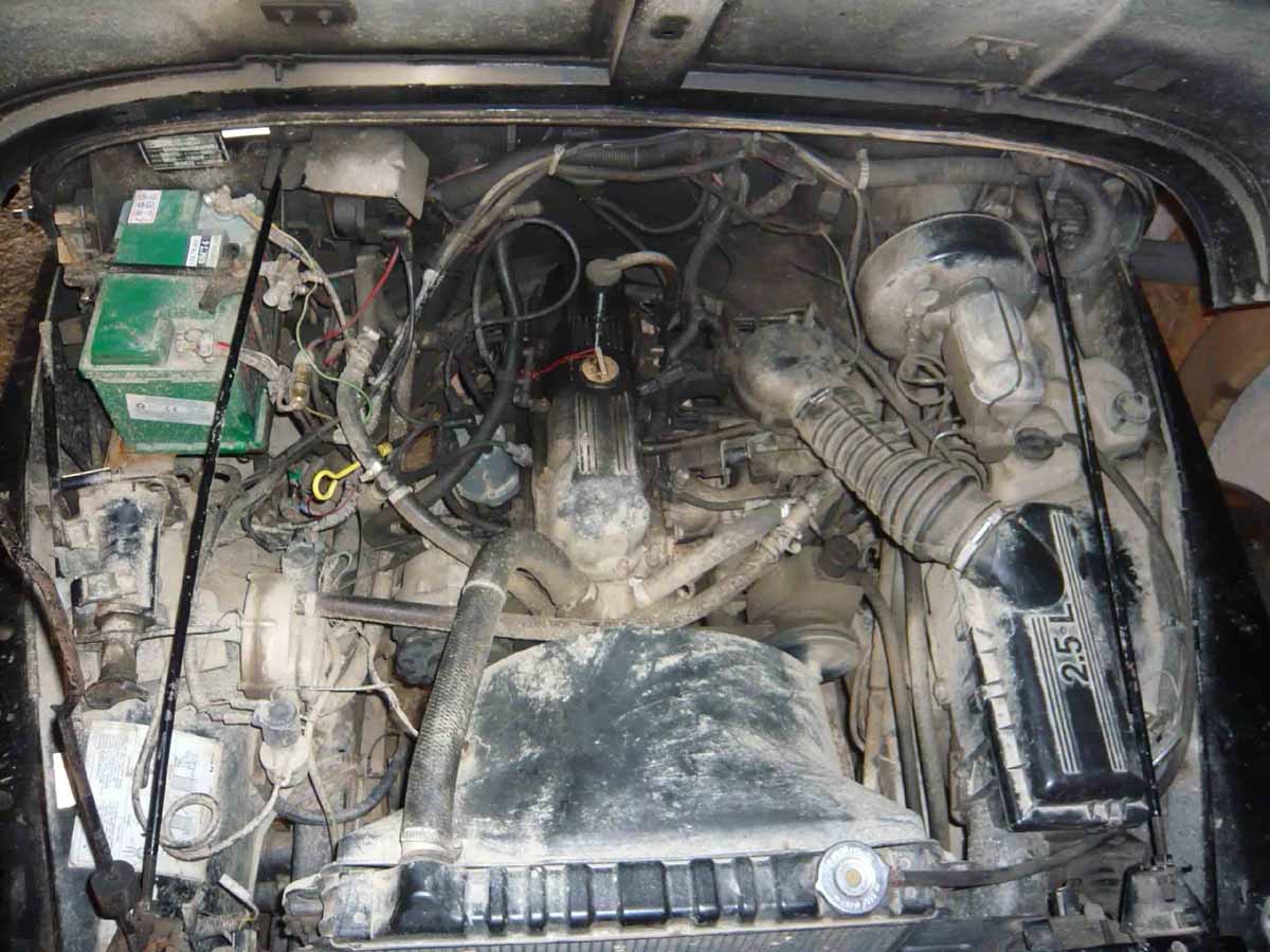

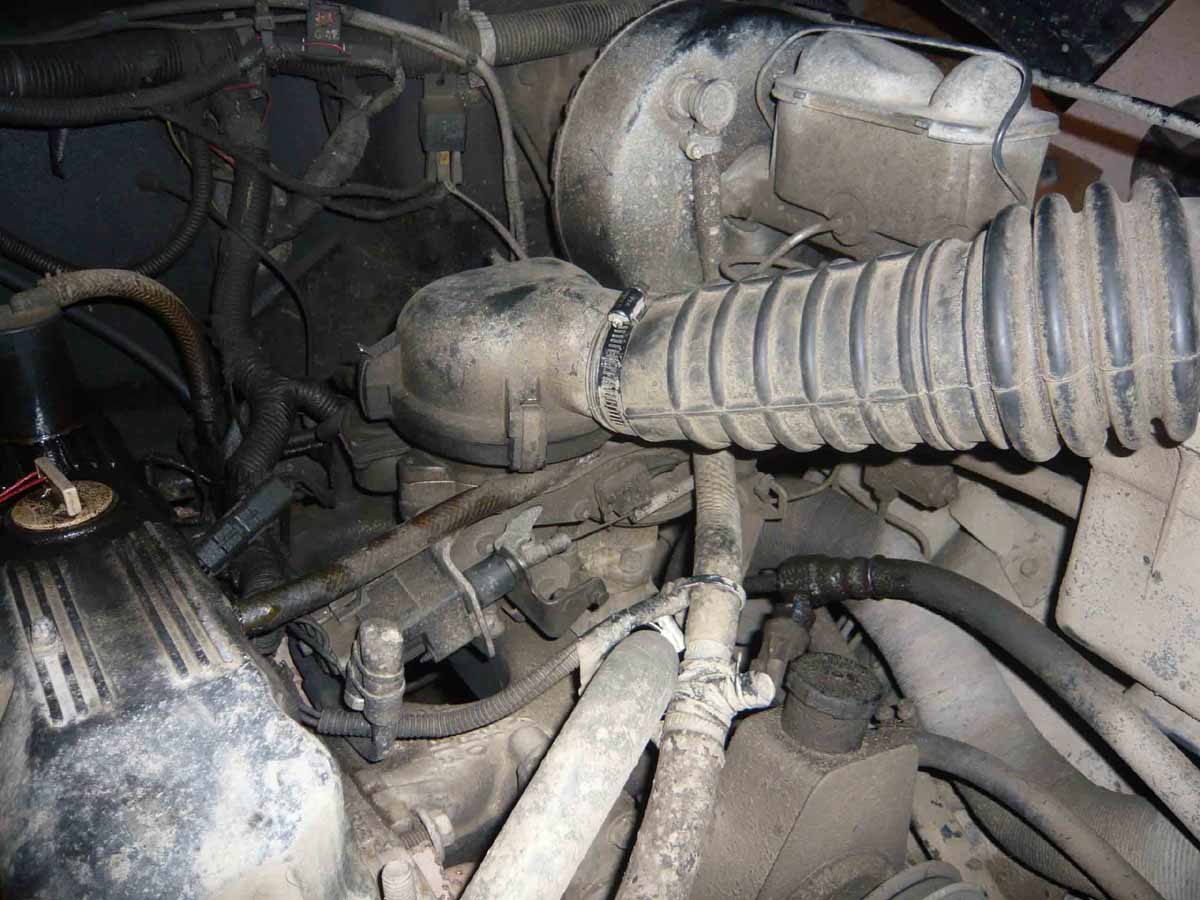

Ahoj, potreboval by sam vasu pomoc, nedavno som si kupil Wranika 2,5L model 1989. Po kupe som ho dal do servisu a tam mi ho uplne rozstelovali a nic neurobili.
Potreboval by som vediet ako nanom nastavit otacky momentalne ma ledva 500 a po istej chvili zdochne.
Ma to niekde nejaky druh sitica? Alebo je to zakazdim startovanie s vyslapnutim plynom?
Prestali mi svietit predne svetla no podla kabelazi sa mi nepodarilo najst kde az koncia a taktiez ziadne poistky. Pod volantom poistky na predne svetla niesu. Kde to hladat?
Dakujem za kazdu pomoc
