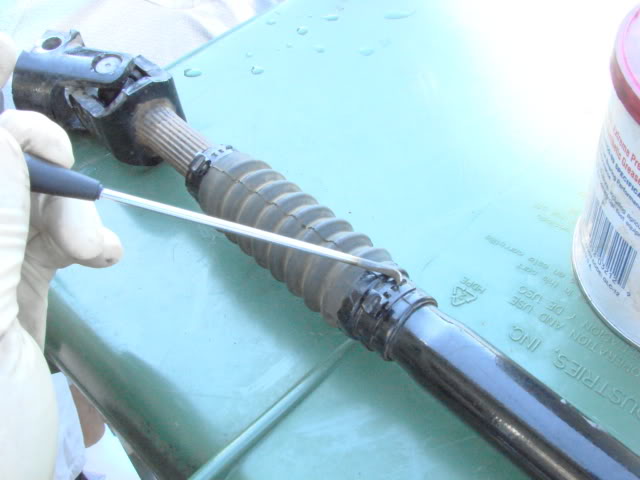

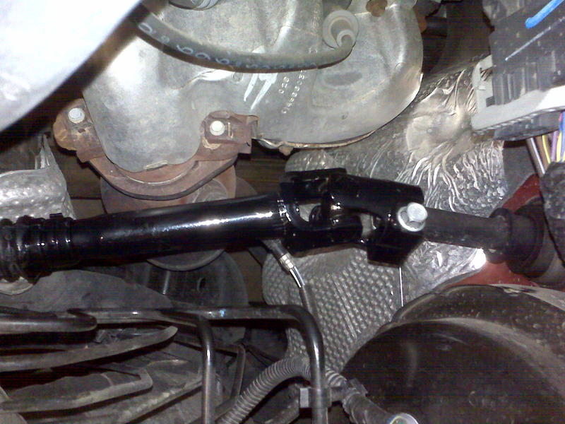

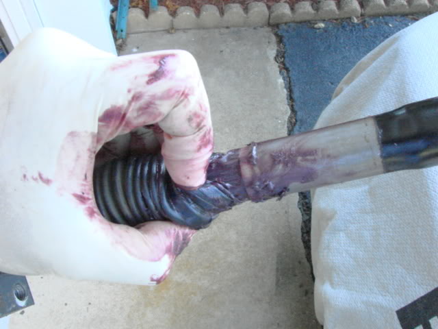

Minulej tejden jsem jen tak s dlouhý chvíle sundal spodní volantovou tyč,to je ta těsně nad převodkou.Je teleskopická a má na každým konci malej kříž.Takovej malej kardan. Už kdysi jsem jí měl venku a pod její prachovku jsem nacpal vazelínu do drážek teleskopu.Tehdá to dalo na chvíly pokoj.Na to jsem si vzpoměl a proto jsem to znova šel namazat.Když jsem schrnul tu gumovou harmoniku,tak sem viděl,jak je vazelína v drážkách vytvrdlá a posun jde divně,trhaně.Tak jsem to pořádně vymyl,drážky vyčistil a na znova namazal vazelínou,která odolává víc teplotám,jelikož tyč jde těsně vedle výfuku. Zasunování teleskopu šlo krásně plynule,ale bez vůle lehce s odporem.Asi jako tlumič.Prachovku jsem taky nacpal vazelínou a zapáskoval.Dal zpět do auta a jel testnout. No a po jakýmkoliv klepnutí ani stopy.Po týdnu ježdění stále ticho ať s tím jedu přes cokoliv a nebo růzeně prudce zabrzdím na místě ,no prostě vůbec nic!!Ticho,Švícary!
Jak málo stačilo navyřešení týhle votravnosti. Vysvětlení je jednoduchý. Kastle jak je na rámu přes silentbloky,tak se vůči němu pohybuje proto ten teleskop.Ten když neběhá plynule a seká se,tak celou volantovou tyč napružuje a ta se kříží právě v tom vodícím,průchodkovým ložisku kastllí a jak se teleskop hne,tak to ťukne. Když jsem dal novou horní volantovou tyč s ložiskem,tak ložisko,jak bylo nový,tuhý,tohle podrželo a neumožnilo to zkřížení ale jak se rozběhalo(nemá viditelnou vůli) tak se to zase začlo sekat a obejvilo se to ťukání.
Vyndání a nadání tyče je práce na deset minut a zhruba asi patnáct minut na vyčištění a namazání drážek teleskopu. Náklady nula,no vazelína.
Ty fotky nejsou ,moje,jen ilustrační.
