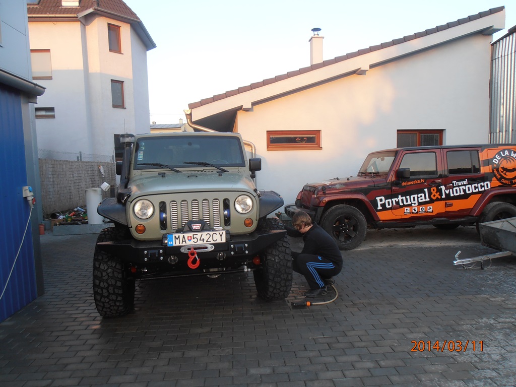

Taký zvláštny postreh-testujem auto bez tlmiča riadenia /bo ešte nedoletel/ v rozsahu rýchlostí 0-160km/h na 37" kolesách a 6" liftom na long armoch a volant uplne v pohode pustíš a nič sa nedeja,žiadne DW alebo niečo podobné,podotýkam že všetky čapy sú vymenené.
