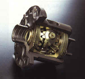

Částečný samosvor, neboli dif s omezenou svorností je v mnoha výbavách a naopak spíše vyjímečně tam není. Dává se výhradně dozadu. A funguje na principu třecích lamel - víceméně stejně jako spojka. A protože v činnosti je v podstatě v každé zatáčce, tak se bohužel velmi rychle opotřebovává. A taky nefunguje v okamžiku, kdy je jedno kolo ve vzduchu. Takže vlastně pomáhá téměř jen při jízdě po silnici na kluzkém povrchu - břečka apod. tím, že přes ty lamely trochu vyrovnává rozdílné otáčky kol - tedy jednak při prokluzu, ale bohužel taky právě i v zatáčkách....

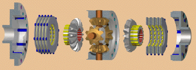

neexistuje uplny samosvor... budto sa jedna o obmedzenu svornost na principe trenia trecich lamiel A SPECIALNEJ TEKUTINE - olej s prisadou pre trecie lameli v LSD, pripadne na principe niekolkonasobneho torsneho skrutneho mechanizmu taktiez s obmedzenou svornostou, alebo sa jedna o plnu 100% svornost na principe prepojenia diferencialneho kosa pomocou kolikov a vidlickoveho tiahla (ARB,OX), pripadne pouzitie trvale uzatvoreneho kosa bez diferenciacie za pouzitia principu odpojovania sa pri pretacavom kolese (AUSSIE).
LSD = limited slip differ. alebo u nas tiez nespravne prekladane a zle chapane ako 100% samosvor, je principialne niekolko lamiel ulozenych za sebou , pricom parna je hnana kosom a neparna diferencovanou poloosou a zo strany kosa (zvacsa) je cely mechanizmus pritlacany strunou s urcitou tuhostou.
= pri standartnej jazde "rovno" diferencialny mechanizmus nediferuje a teda lamely zostavaju nepouzite = nedochadza k treniu a nenici sa nic. v zakrute dochadza k diferenciaci a taktiez k treniu lamiel LSD , ale toto je len kratkodoby efekt a podla spravnosti by nemalo doist k zvisenej svornosti medzi lamelamy a prave preto je velmi dolezite pouzitie spravneho oleja a prisady do diffu , samozrejme aj pravidelna kontrola stavu LSD mechanizmu a obsahu kosa diferaku (voda v diffe, blato) .
k samotnemu "efektu" LSD dochadza v momente ked je jedno koleso so 100% adheziou na povrch a druhe len s CIASTOCNOU (velmi dolezite). = pokial by preklzujuce koleso nebolo mierne v zabere , nedoslo by k efektu trenia lamiel LSD a nedoslo by tym padom k ohriatiu trecej zmesi, ktora by mala obsahovat modifikator trenia. = LSD nebude pracovat.. nema na to dovod...
Toto vsetko bude korektne fungovat jedine pokial bude v poriadku pritlacny system LSD, lamely, a neposlednom rade trecia zmes.
