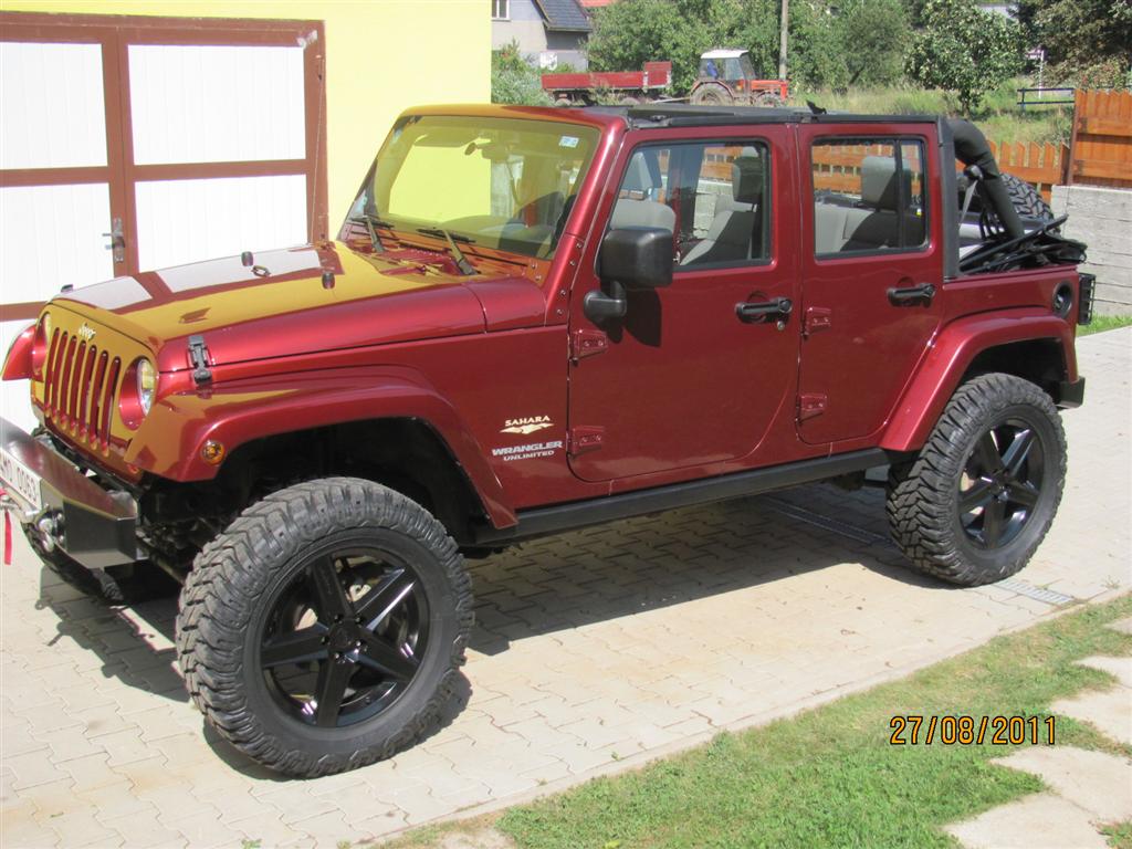

Opět jen a pouze souhlas s Harleyem :todáš: ty origo 32" vypadají (i díky civilnímu vzorku) směšně malé proti mohutnosti JéKáčka,natož 2" zvedlého. Já dal 33"MT na nenaliftované auto a ani v terénu nic nechytalo, teď na liftu cca 2,5" mám MT-35" a vzhledově/proporčně je to tak akorát :wink: .I když takové 37" to by byla pecka :cigarko: (možná hlavně pro přední D30 :blb: )

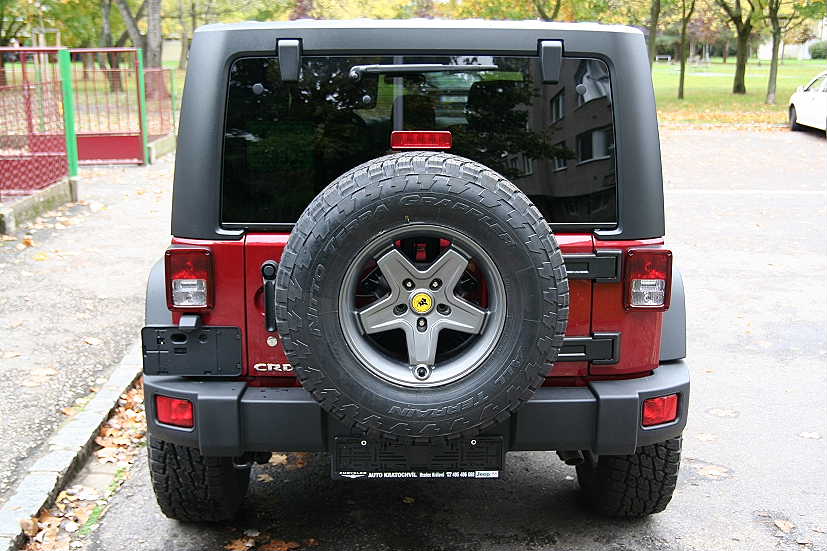

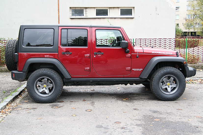

Tak tady jsou první foto mého Mazlíka!
Ty pneu jsou 295/70 R17 a kola s tím správným ET! Nojo AEV!
I na tu barvu si již zvykám a začína se mi líbit!
Mějte se

Jó ty pneu jsou 33,19" teď již to vím, přestavovali jsme poměr s Procall Modulem AEV!
A na tyto kola se musí koupit sólo tenkostěný nástrčkový klíč (ořech)!
Origo klíč ve výbavě nejde nasunout (malé díry)!
Zjistil jsem to, když jsem si kola chtěl po nějakých 50km zkontrolovat (přetáhnout) :nápad:
A taky jsem objevil zamykací šroub s klíčem na reservu, ktrý mi kratochvíl dal do kufru, protože jej nejde použít.
Ještě že jsem to nezjistil až při defektu a musel dávat reservu!? :blb:

Koukám,že dáváš SPZ rovnou na bok,jako US verze. To děláš dobře. Krom toho že je to dole na totálně pitomým místě,tak je to i nehezký.Na Wrangler patří SPZ do boku. A US formát! :todáš:

Jo RZ je již na správném místě! Jen ten rozměr není úplně US, naše jsou vetší tak to tam nevypadá zas tak dobře!? :bit:
Upravoval jste si ji někdo!? Aby šla přesně do rámečku, nebo je lepší si ji nechat takto!? :nápad:

Tak ta naše "US" je o kousek větší ale je stejně velká jako obvod toho držáku.Sice dovnitř ,jako jejich, tam nevleze ale zase přes ten držák nejde.Upravit SPZ bych nedělal,má statut úřední listiny ,takže by Tě za to mohli zbytečně sejmout.Těch pár mm o co je větší,za to nestojí.A vzhledově by mě na značce chybělo její černý olemování
