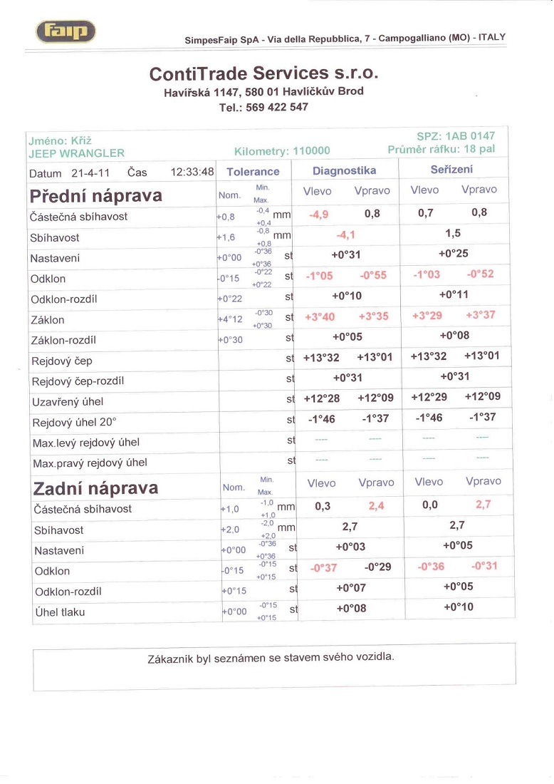

no já mám zkušenost jinou...
best drive ( bývalá barumka ) myslím ještě před rokem měli pouze TJ
takže jsem jim dával hodnoty na JK .
jen pro zajímavost JK má záklon 4° a TJ 7° .. né že by to šlo štelovat ( krom těch ramen a excentických podložek)
ale jde o to že i ostatní údaje jsou jiný.
dávám jsem aktuální údaj ze svého auta

Já vím,že to je jiný ,o tom sme tady mluvili už výše (já osobně jsem psal,že všechny předchozí Jeepy měly záklon 6-9° a že JK má jen 4) ale já když byl na geometrii (a chodívám dvakrát do roka) tak vždy měly parametry pro JK. Prvně,sem si je vzal radši sebou,kdyby ne ale nebylo třeba.
Teď jsem koukal na Tvůj protokol a to nemáš zrovna dobře seřízený.Ani jejich databáze neodpovídá požadavkům fabriky.
Tohle jsou správný hodnoty pro JK:
http://www.jeepwrangler.cz/phpbb3/downl ... &mode=view
