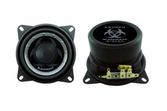

koaxiální 100 mm Crunch MXB 42 každý 60W

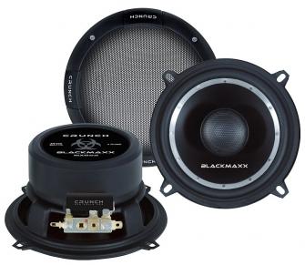

koaxiální 130 mm Crunch MXB 52 každý 80W

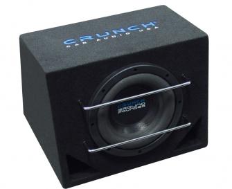

2 bedny 8 " Crunch GPX 8 každý 400W

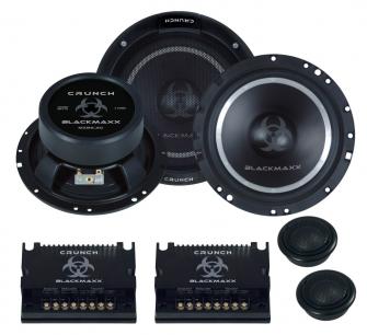

2 sady - komponentní 165 mm + TW Crunch MXB 6,2 C každý 125 W celekm 4 basáky a 4 tweetery

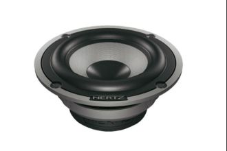

Hertz HL 70,4 širokopásmové speciály, každý max 100W

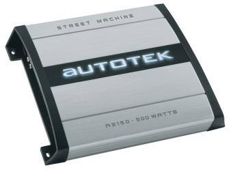

Zesilovače

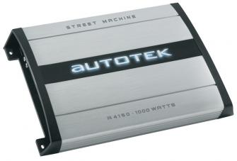

1 x Autotek A 2150 , 2 x 150 W
1 x Autotek A 4150 , 4 x 150 W

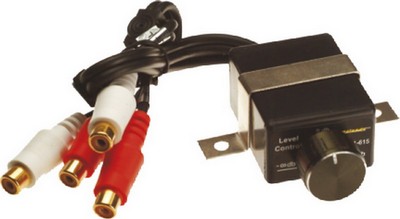

Korekce pro zesilovače
2 x PC1-615

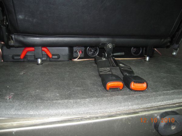

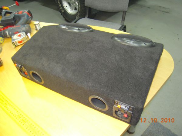

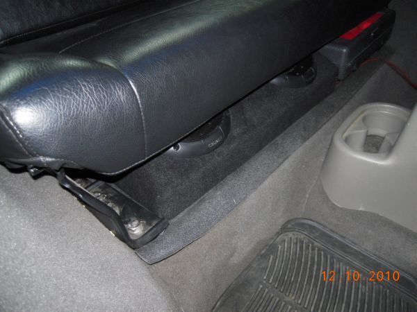

Tak přeci jen se číslo změnilo o další 2+2 na celkem 26 reproduktorů :cheche:

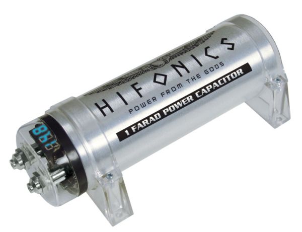

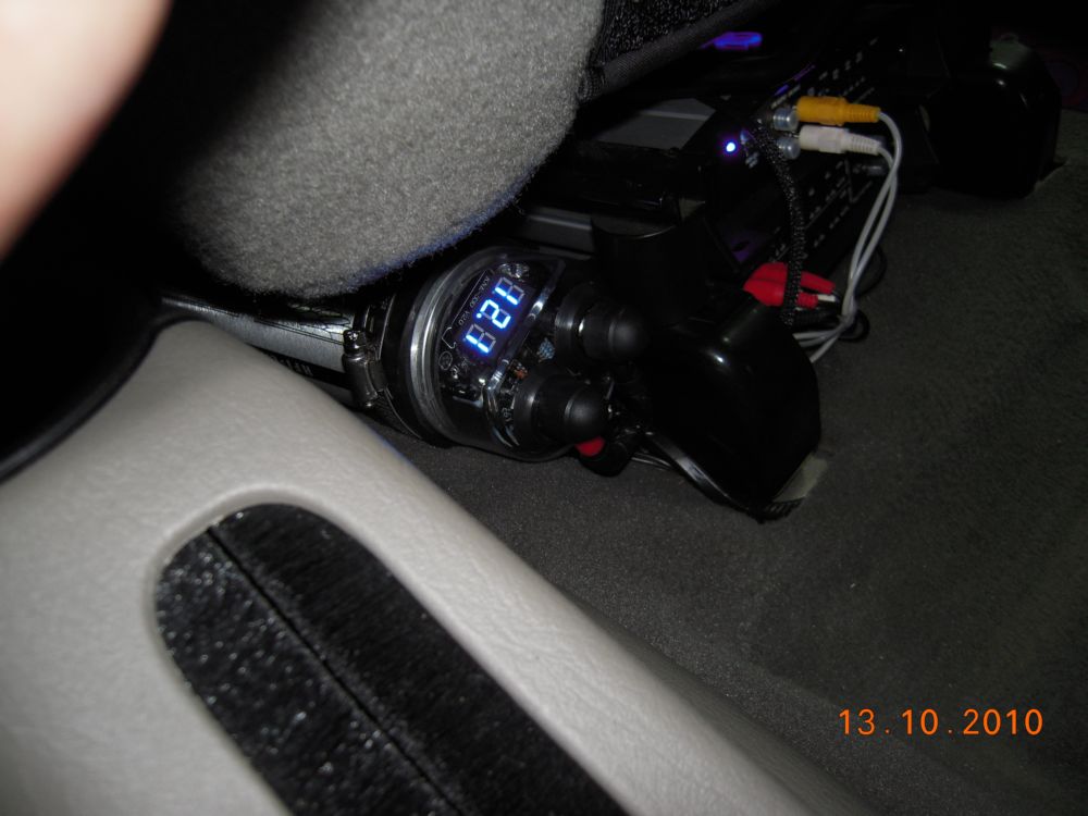

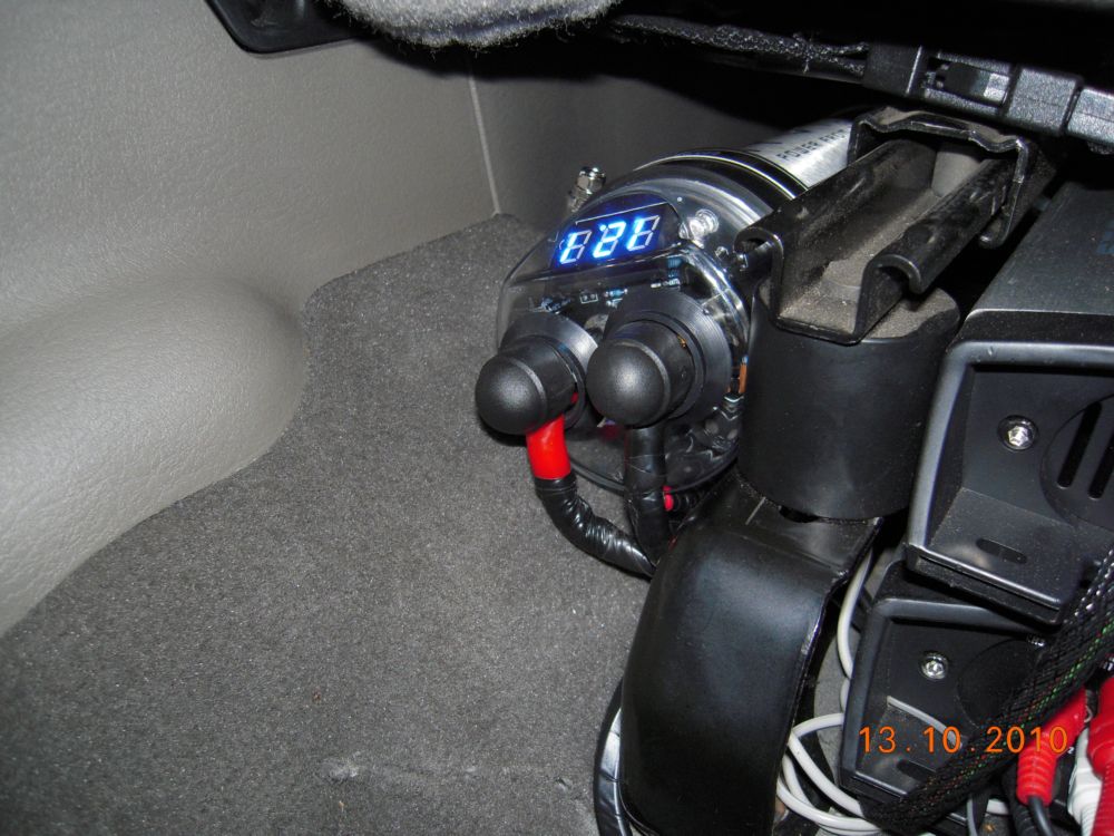

K tomu navíc 1F kapacitor pro oba zesilovače.
Tahle dělaná reprobedna pod zadní sedačkou je poslední. :pako:
:blb: určitě poslední :blb:
Oddělené 6,5 " basáky v bedně 50x40x13 + satelitní 1" tweetery umístěním kopírují polohu předních ale vzadu.
Naposledy upravil(a) Radek 66 dne 16 říj 2010, 11:33, celkem upraveno 1 x.

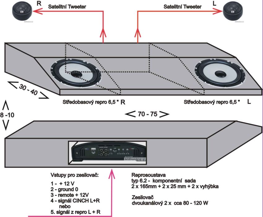

Zadní bedna umístěná pod zadní sedačkou je asi jedno z jednodušších řešení.
Kdo tam má dostatek místa a nevyužívá tento prostor, řešení to je.
Já mám zadní sedák koženkovej Bestop a navíc zvedlej asi o 2 cm ( přední sedačky cca o 3 cm) , tak že tam vlezla dělaná bedna cca 13 cm vysoká ve 2/3 prostoru.
Cca 50 x 40 x 13,5 a vedle ještě kufřík s nářadím :wink:
Přeci jen nějaká litráž tam je, zesilovač může být součástí bedny, pak by byla jen trochu širší a satelitní výškové repráky jde umístit dopředu na palubku nebo na přední sloupek.
To je asi to nejdůležitější, proto že originál jsou reproduktory osazené příliš nízko a hrají špatným směrem.
Zlepšení basů se dosáhne vcelku libovolným umístěním, výškové vepředu podstatně zlepší prostorové vnímání zvuku a umístění i montáž satelitních výšek je jednoduchá a možností je víc.
Proto si myslím že použití komponentní sestavy typu 6.2 je výhodnější než pouze bass box.
Samozřejmě prostor pro zesilovač je dostatečný, tak že se může osadit i 4 kanálový a budit s ním i jiné repro v autě. Stejně tak použít jiné repro, menší zesilovač a pod a celou bednu udělat značně jinak.
Zesilovače jsou zhruba 5x25x25-30 ale i menší, ideální repráky řekl bych 130 nejlépe 165 mm,
200 mm už většinou mají příliš vysokou cívku a tedy montážní hloubku.
Stejně je potřeba vybrat vhodnou sestavu 6.2 s co nejnižšími středobasáky, a není jich zase tolik na výběr.
:pako: ta malůvka je hrozná, ale šlo o rychlou představu :wink:
