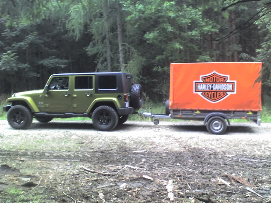

Úpřimě,nedovedu si představit,tím ty tři a půl tuny táhnout. Nemám papíry na velkej vlek ,tahám jen malej a v něm motorky takže max.asi 600Kg(nevím co samotnej vlek váží) ale můžu Ti říct že už takhle to pěkně funí. Když se to rozjede,tak je to OK,jízdní vlastnosti jsou vpohodě ale výkon chybí.
