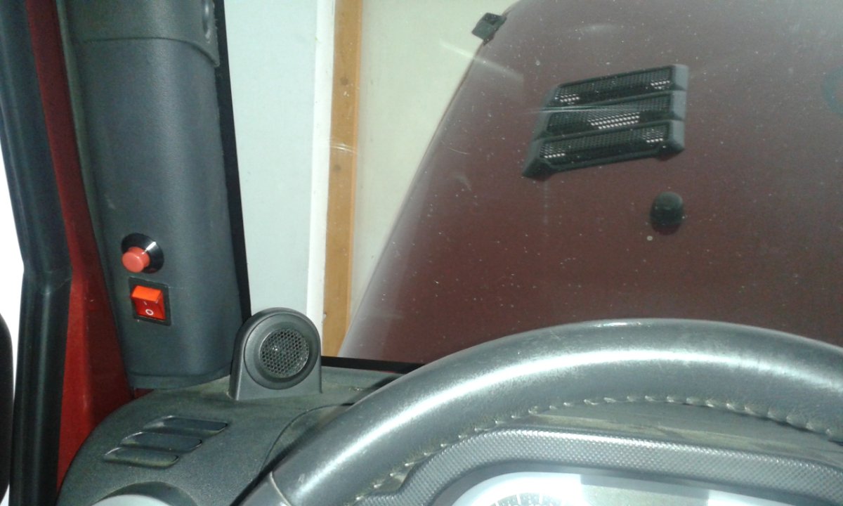

Ahoj všem a díky za rady,
tak jsem pro houkačku udělal samostatný vypínač, viz foto a doufám, že mi to na STK projde.
Bob
Bob
Re: houkačka_kroužek volantu
A nebylo jednodušší ten clock spring vyměnit? Teď Ti nejde jen klakson ale může se to později přenést na funkci airbagu a všech páček pod volantem.
