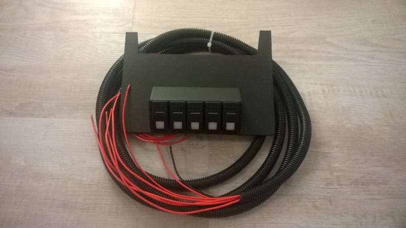

Tak hotovo
5 Carling spínačů na panelu pod středovou konzolou. Zapojeno na pět relé umístěných v krabici v motorovém prostoru (včetně zdroje na USB) a nevypadá to vůbec špatně a funguje to náramně. BTW: tlačítka opatřeny pojistkou proti nechtěnému sepnutí.

Moc pekne ...
A sviti ti kontrolka na palubce, kdyz mas uzaverku zavrenou?
Re: Plné ovládání zámků diferenciálů
Kontrolky po ovladani separatnimi tlacitky nesviti ale blikaji, kontrola zarazeni tedy je.
Přesně tak! kontrolky na palubní desce blikají. Je to dáno tím, že řídící jednotka neočekává zamknutí diferenciálů při jiném módu jak 4Low.
