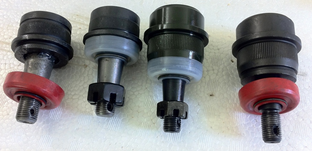

Tak jsem vyzkoušel ten tip na čepy USA ALLOY od Harleye z Ebay a asi za týden přišly.
Takže mám jak Synergy, tak i tyhle ALLOY a mohu porovnávat. Na rozdíl od běžné pošty, tedy DHL z Quadratecu jsem z Ebaye DPH neplatil v Kč, ale zvlášť, v USD. Jak si to ty daňáky předaj, to netuším...
Obě sady jsou si dost podobné, Synergy přišly suché, nenamazané, takže v čistém pytlíku a krabici, naopak USA Alloy byly namazané, takže upatlané. Kdybych sem uměl dát fotku, tak pošlu - pro srovnání. Ty Synergy mi připadají trochu řemeslně líp zpracované, ALLOY zase mají navíc ségrovku. Maznice jsou stejné a podobně umístěné, zdá se mi, že ty spodní Synergy půjdou lépe mazat- ta díra pro maznici je níž a víc z boku. Naopak Aloy mají díru pro maznici v takovým nálitku, ale zase jsou nižší. Tak to bude asi fuk. Uvidíme, zatím ale mám původní v pořádku.

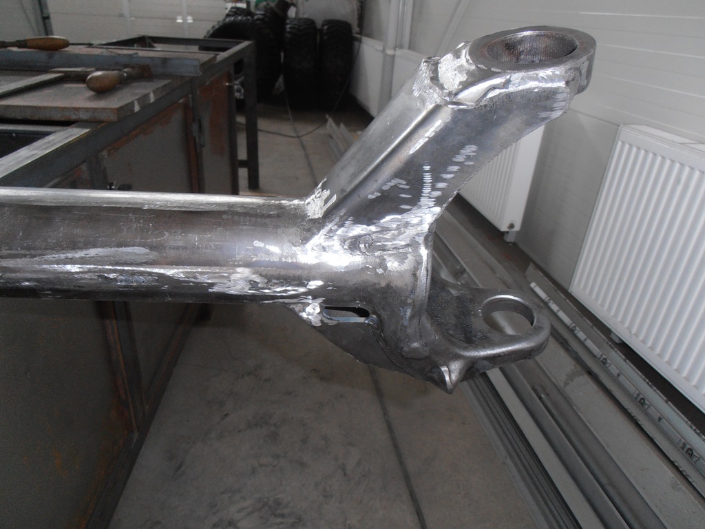

Sice to není přímo o čepech, ale hned vedle- Quadratec nabízí docela dobrý polotovar , to by šlo namontovat při výměně čepů:
http://www.quadratec.com/products/16356_100X_A_PG.htm
Re: gulove čapy Jeep Wrangler Ulimited Rubicon JK 2011
To nabízí vícero firem, třeba EVO offroad atp. Každopádně jak píšeš, s ohledem na to, že to tam musíš navařit nezbývá než to instalovat právě při výměně čepů, event. vyměnit čepy při instalaci tohohle zesílení:-)Vojta píše:Sice to není přímo o čepech, ale hned vedle- Quadratec nabízí docela dobrý polotovar , to by šlo namontovat při výměně čepů:
Spevnenie bendza vypada dobre, ale spevnenim strati bendzo pruznost.Teda sa jedna o zvysenie pevnosti
na ukor pruznosti.
