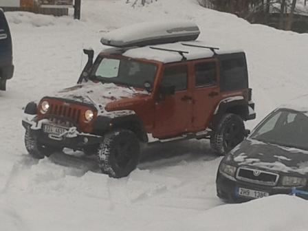

:nápad: Takto jsem střešní nosič vyřešil já :cigarko:

o tomtok jsem přemýšlel jako o první variantě, ale pak mne odradila myšlenka pevnosti těch žlábků a v představě že tam bude stan 50 kg a dva lidi cca 180 kg , pojal jsem vážnou obavu že to někde prdne , proto jsem dal hagusy .. Ale na lyže to snad bude fungovat :wink:

Myslivec ze Zlína píše:
Sakra, to je tak krásný auto!!! :todáš: :todáš: :todáš:
Ale i když je to ve všech směrech praktický, rakve nesnášim. Radši bych ty lyže přivázal na prasáka na zadní gumu, nebo vepředu na rám napříč, jako ulovenýho kance. :cigarko: Wrangler je drsoň, a rakve jsou, dle mého mínění, zženštilý a na oktávky :cheche:

:čuně: Kaneček vleze na rezervu,velký do voziku :cigarko: .Dovedeš si představit jak by asi ty lyžě vypadali po 5-stech km? :fuj: Je to možná neetické,dávat na,,DŽEJARA"rakvu,ale pro mne je to praktické.A na víc by byla blbost kupovat další štragadlo do garáže :cheche: :cheche:
