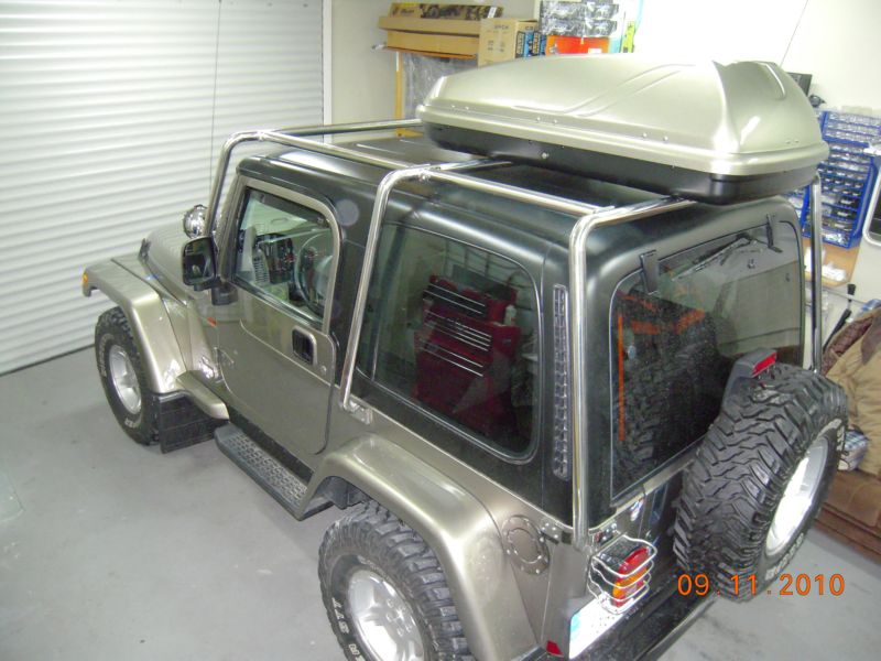

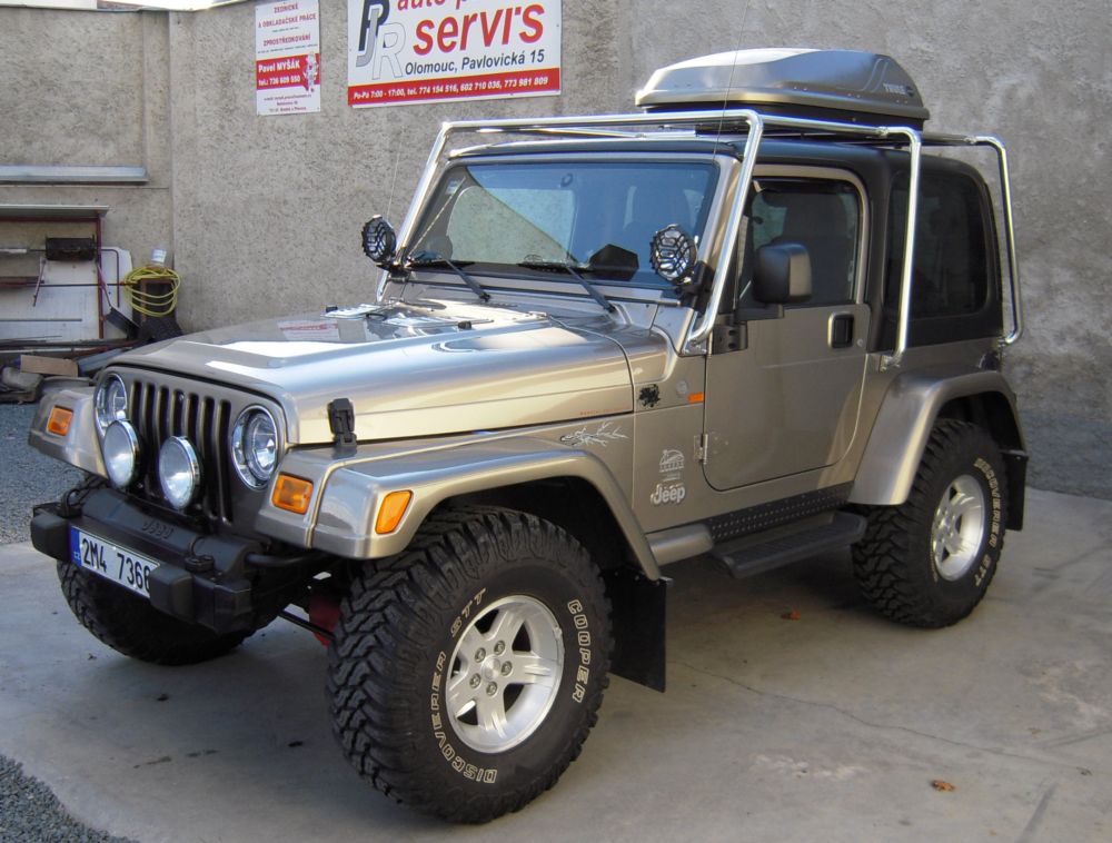

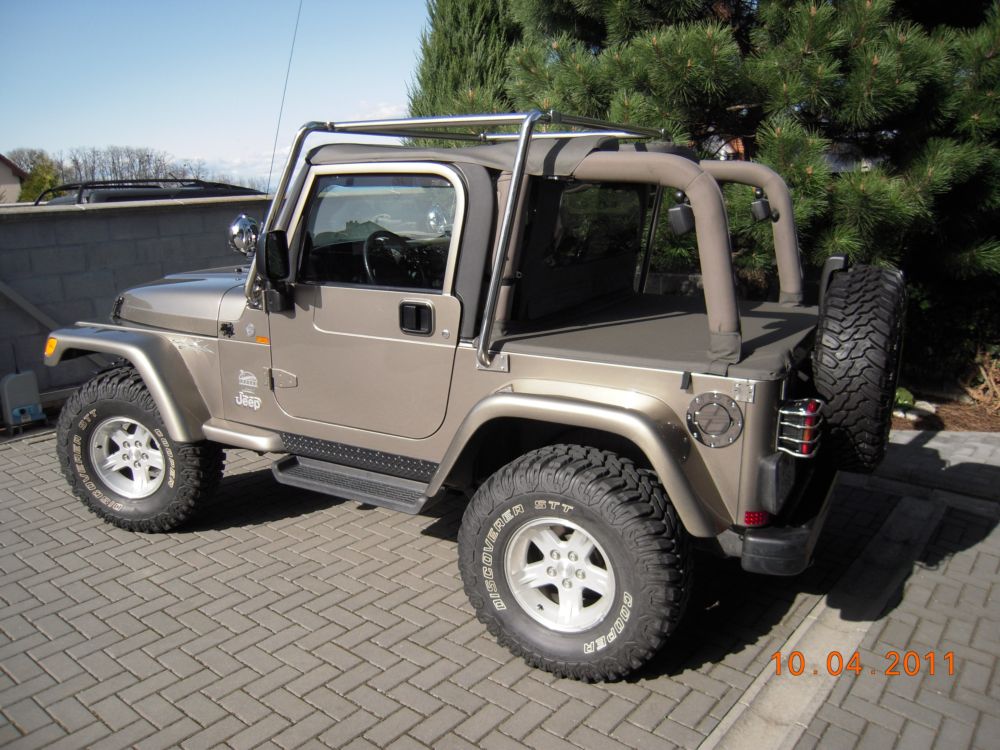

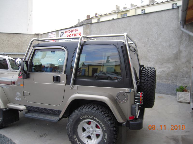

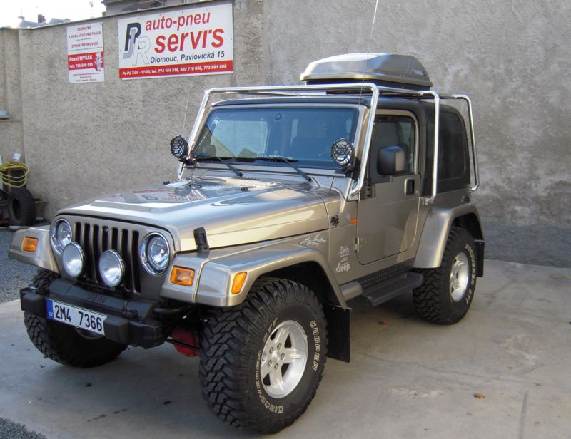

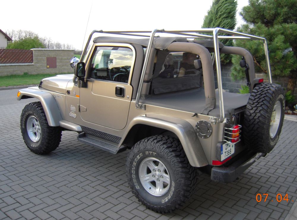

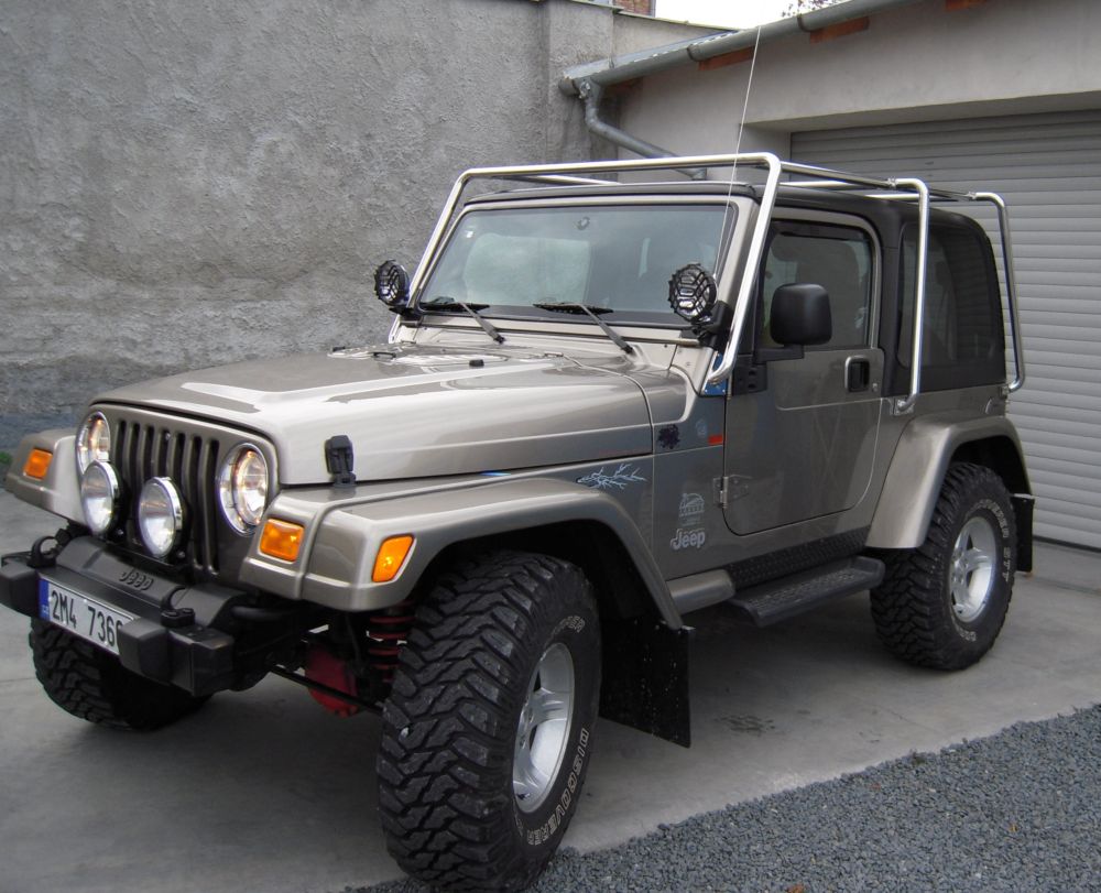

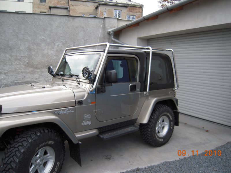

Tak konečně je doděláno.
Je to vlastní konstrukce, plně rozebíratelná bez nutnosti demontovat držáky zevnitř auta.
Je možné namontovat pouze zadní 4 nohou část na malou zahrádku, nebo celou se 6 ti nohama,
nebo jen přední rám jako světelnou rampu a pod.
Jsem asi jeden z mála co použil systém 6 ti noh.
Rozložení hmotnosti na 6 bodů bude lepší, lichoběžníkové postavení noh zaručí větší podélnou tuhost konstrukce.

Re: Jak vyřešit stan na střechu
Sakra Radku, mooc pěkný
Dobrej tip.
Dobrej tip.

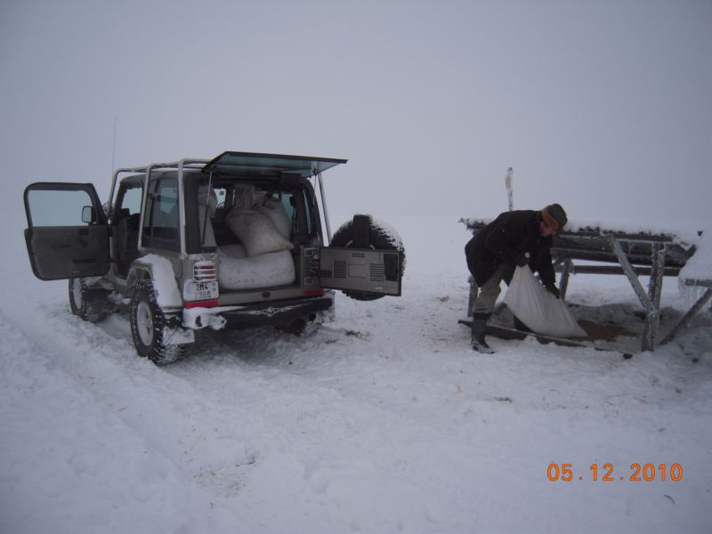

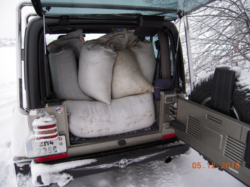

Kdo říkal že TJ je neskladný ?
Jak dodělám zahrádku, vezmu na střechu ještě dalších 6 pytlů s obilím a nějaké seno.
U nás když zvěř vidí Wranglera, tak radostně přiběhne
Div že mi neokusují MT čka

Konečně to používám tak, jak to bylo původně myšlený.
Každopádně kdybych někdy dělal II. generaci, určitě by to chtělo vymyslet dokonalej " rychlej" rozebíratelnej kloub - spoj, aby šlo jednoduše sundávat a natahovat Soft Top.
Člověče mooc pěkný.
Radku, kurňa jak to děláš, že máš to auto vždycky tak vypucovaný.
Ne vážně, krásnej Jeep.
