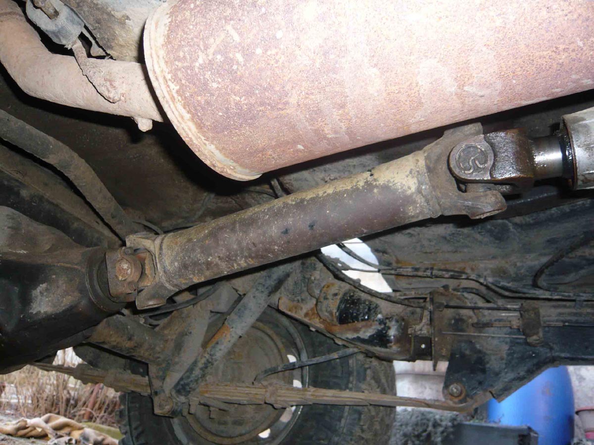

Když dáš houpačky na péra 15 cm ( to je zhruba 2") stačí malinko (cca 5mm) naklonit zadní nápravu krdanem nahoru a to je vše. Ve předu pak vyhoď do šrotu stabilizátor a užívej si. Já to tak měl a jezdilo to krásně.

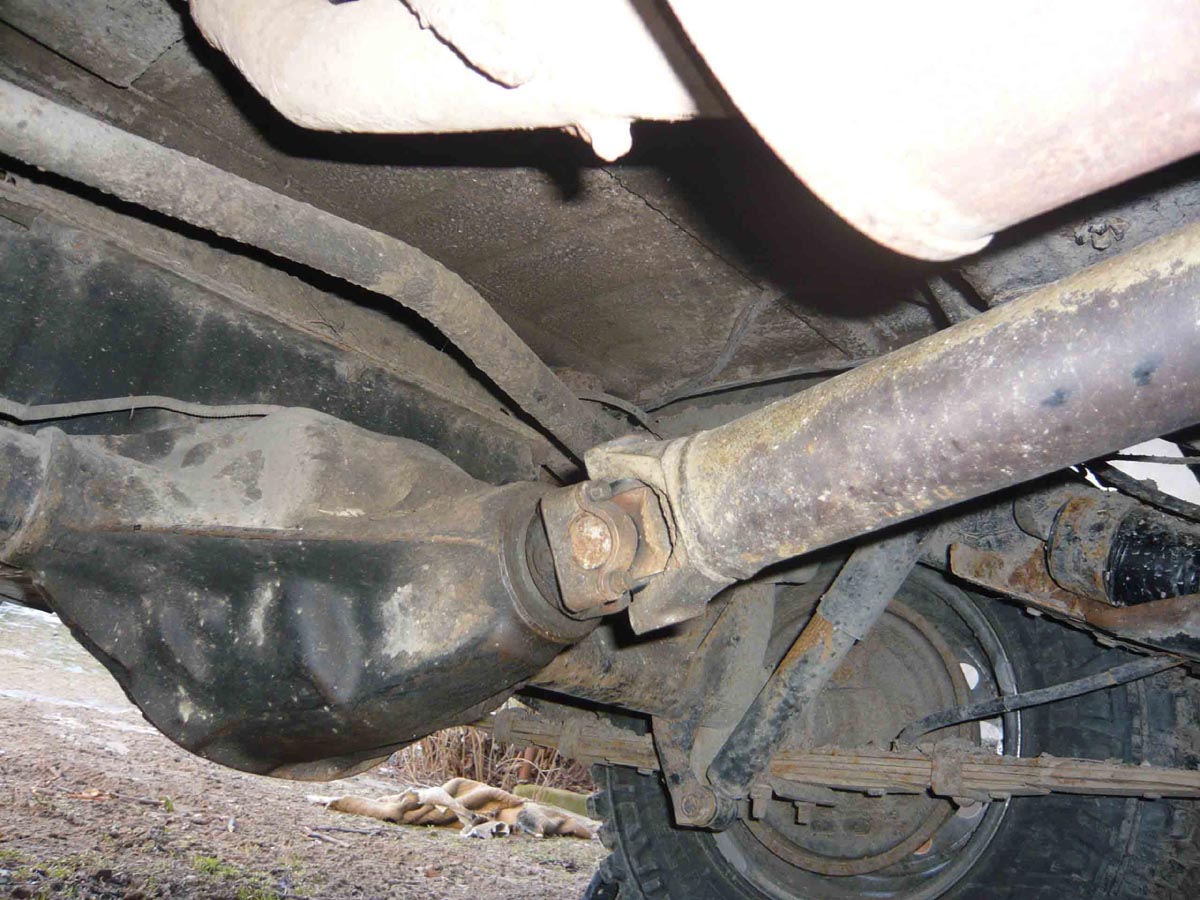

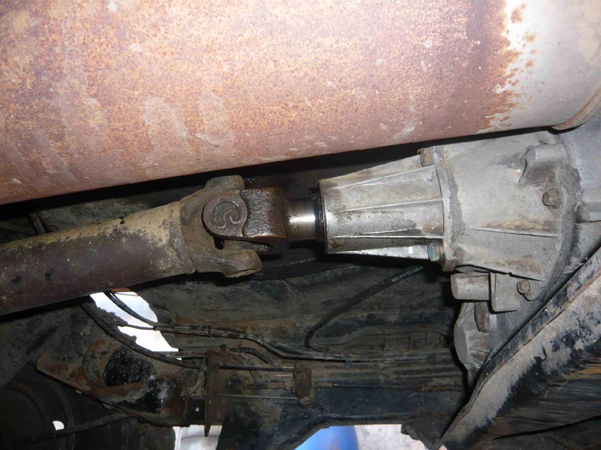

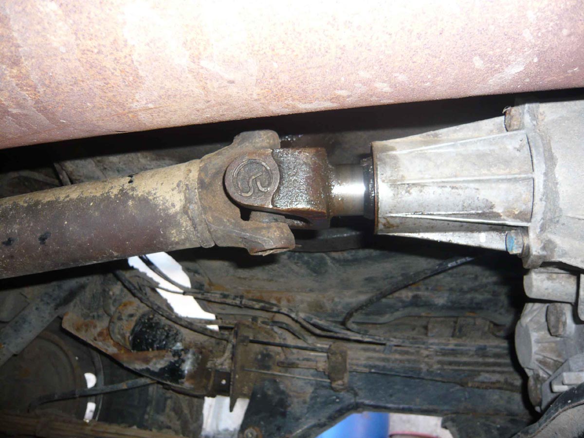

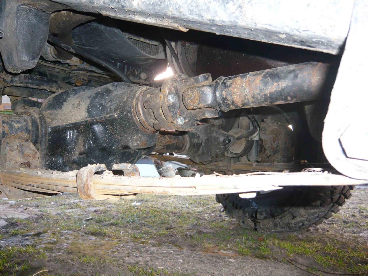

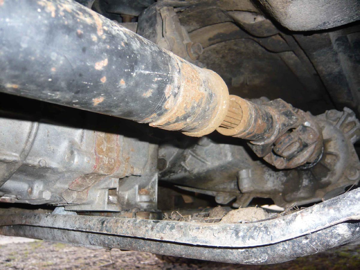

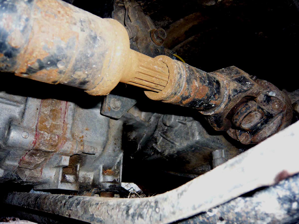

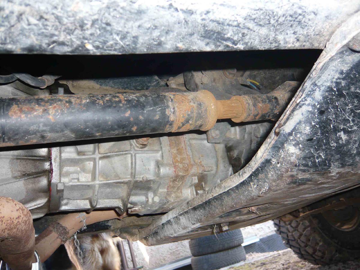

Takto to vyzera s kardanmy umna je to normalne?
Mohol by som vidiet ako to mate vy?
Fotky som robyl ked auto je na kolesach, nebolo dvihnute.
Predny kardan:
Predny kardan:
Naposledy upravil(a) lord dne 14 úno 2011, 16:02, celkem upraveno 1 x.
Re: Podvozok, Lift Kit ...
Při 2" není potřeba s převodovkou nic dělat.
Stačí ten malý náklon zadního diferenciálu.
Jo a ten přední kardan namaž v místě té posuvky ( tisícihran )
Foto bohužel nemám protože jsem mazlíka prodal a mám TJ.
Aha, cize tie kardany (tisícihrany) maju takto vycnievat? V servise mi tvrdili ze nie ale servisom neverim radi menia viac ako je potrebne.Ondřej píše:Při 2" není potřeba s převodovkou nic dělat.
Staci to namazat vazelinou alebo je lepsie dat nejaky olej?
Dik
Přední vyčisti drátěným kartáčem a namaž grafitovou vazelínou,zadní je mazaný olejem z převodovky.

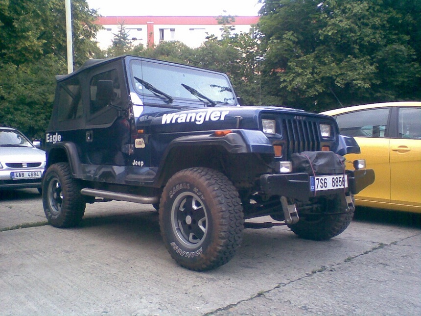

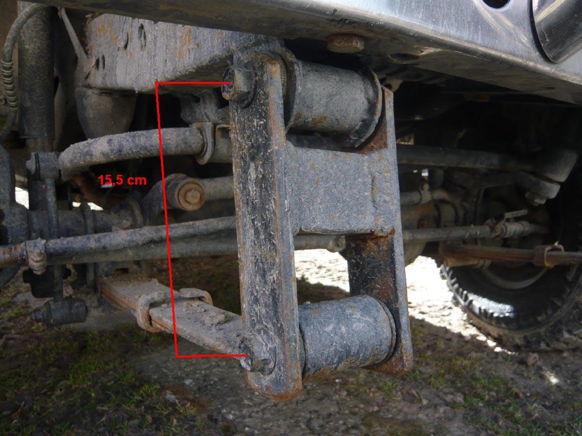

Změř velikost houpaček, org. jsou šrouby od sebe 10cm,pokud máš víc už je nazvedáno. 15cm zvládneš i bez svěšení převodovky,když budeš chtít víc musíš o to samé svěsit převodovku tzn. podložky mezi rám a držák převodovky.
Na obrázku co jsem poslal jsou 2" zvednutí na houpačkách a 2" bodylift.

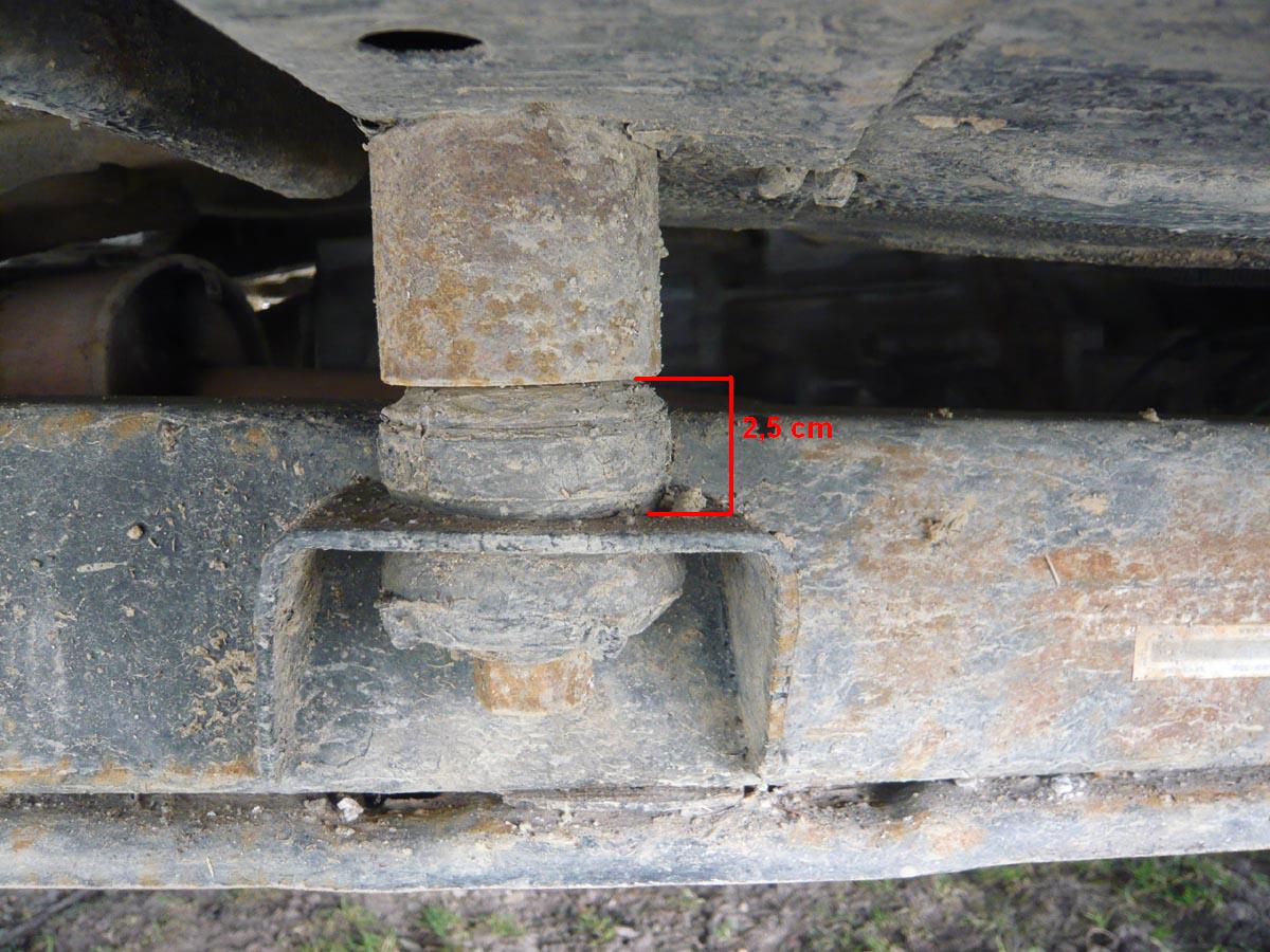

Prave som to pomeral. Je tam karoseria zvihnuta o 2,5cm takze 1" a houpacky maju 15,5cm podla vsetkeho su podomacky vyrobene.
Karoseria sa neupravuje? myslim vecsia diera pri pakach :)
Jak to vidím už máš nazvedáno. Teď už jen jaká máš kola( 31 x 10,5 R15 ?) a jezdit,opravovat,jezdit,opravovat,jezd......
To nazvedání je ten druhý špalík. To co jsi měřil je origo silenblok.
Máš 2" na houpačkách a 2" bodylift. Nech to tak a jezdi. Já bych akorát vyhodil přední stabilizátor.
