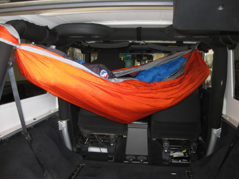

Ja pouzivam hammock. To upnu kdekoliv venku. Kdyz prsi, tak celtu nad sebe. Dle teto fotky lze hammock zavesit i uvnitr Jeepa. Pro jednoho asi vyhovujici. 2 uz maji smulu.
